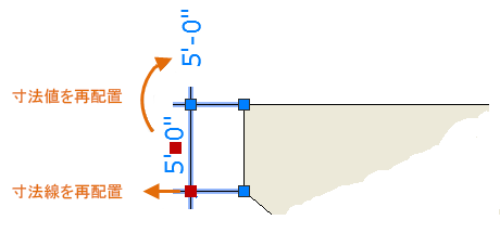

寸法を単純に調整する場合は、グリップを使用する以上に早い方法はありません。
この例では、寸法を選択してグリップを表示します。次に、寸法値のグリップをクリックして新しい位置にドラッグするか、寸法線の端点のグリップの 1 つをクリックして寸法線をドラッグします。

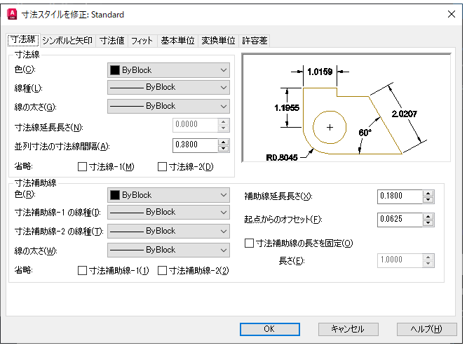

寸法スタイルは、作図標準を準拠する上で役立ちます。多数の寸法変数があり、それらは DIMSTYLE[寸法スタイル管理]コマンドを使用して設定できます。このコマンドを使用して、寸法の外観と動作のほぼすべてをコントロールすることができます。これらの設定はすべて、それぞれの寸法スタイルに格納されます。
既定の寸法スタイルは、Standard (フィート/インチ)または ISO-25 (メートル)という名前です。このスタイルは、別のスタイルを現在の寸法スタイルに設定しない限り、すべての寸法に割り当てられます。
現在の寸法スタイルの名前(この例では Hitchhiker)は、[注釈]パネルのドロップダウン リストに表示されます。
[寸法スタイル管理]ダイアログ ボックスを開くには、指定ボタンをクリックします。任意の標準に準拠した寸法スタイルを作成することができますが、完璧に指定するには、時間を必要とします。作成したすべての寸法スタイルを図面テンプレート ファイルに保存しておきます。
