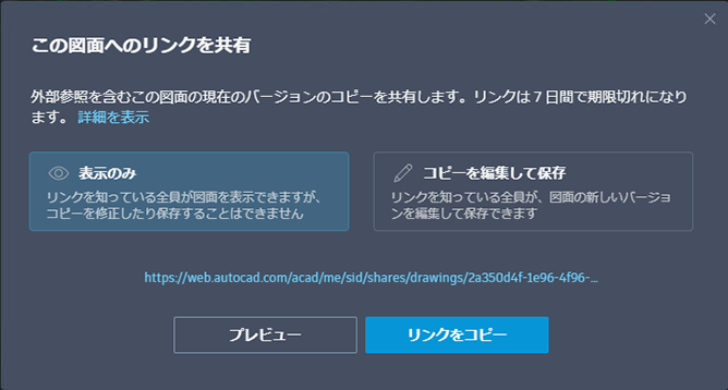

  2. リボンの上部にある[共有]ボタンをクリックするか、コマンド プロンプトに対して SHARE と入力します。
    [共有]ダイアログ ボックスが表示されます。
  3. 権限設定を選択します。
    • 表示のみ。リンクを知っているユーザは誰でも図面を表示できますが、図面に変更を加えたり、図面のコピーを保存したりすることはできません。
    • コピーを編集して保存。リンクを知っているユーザは誰でも、図面を修正してそのコピーを保存することができます。
    注: 受信者は元の図面を修正することはできないため、自分のバージョンに対して誰かが何かを変更する心配はありません。
  4. [リンクをコピー]をクリックします。
  5. リンクを Web ブラウザに貼り付けます。
    注: AutoCAD Web アプリは、Google Chrome、Mozilla Firefox、Microsoft Edge でサポートされています。最高のパフォーマンスを得るには、ブラウザが最新であることを確認してください。
    SHARE[共有]は、ファイルとそのすべての参照を、AutoCAD Web アプリで開くことができる URL 形式にパッケージ化します。リンクを知っているユーザは誰でも Web 上で図面を開くことができます。リンクの有効期限は 7 日です。
    表示専用の図面には「表示のみ」というラベルが表示され、保存、印刷、作図ツールが無効になります。図面に編集および保存権限を付けて共有した場合、ユーザが図面を指定した場所に保存すると、図面にアタッチされているすべての参照がその同じ場所に保存されます。

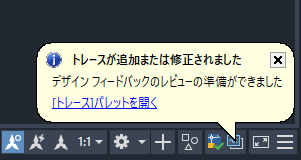

  1. AutoCAD デスクトップで図面を開き、TRACEPALETTEOPEN[トレース パレットを開く]コマンドを使用して[トレース]パレットを開きます。
    注: 共同作業者と図面を共有すると、デザイン フィードバックの確認準備ができたことを知らせる通知が共同作業者に送信されます。
