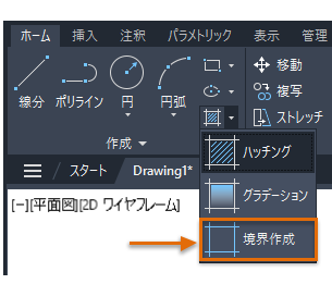

  3. [ホーム]タブの[作成]パネルで[境界作成]をクリックするか、BOUNDARY[境界作成]コマンドを入力します。

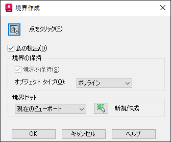

    いくつかのオプションが含まれた[境界作成]ダイアログ ボックスが表示されます。ほとんどの場合、既定の設定が最良の選択です。オブジェクト タイプが[ポリライン]に設定されていることを確認します。

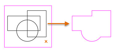

  4. [OK]をクリックし、領域の内側の点 1 と 2 をクリックします。
    2 つの別々の閉じたポリラインが生成されます。
  5. それらを明確に表示するには、結果のポリラインを下図のように移動します。

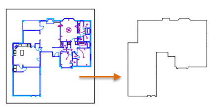

次に、オブジェクトのセットの周囲に閉じたポリラインを作成するテクニックを使用してみましょう。たとえば、この住宅の基礎伏せ図は、BOUNDARY[境界作成]コマンドを使用した後に不必要なジオメトリを削除することによって、平面図を囲む長方形を簡単に作成することで生成しています。

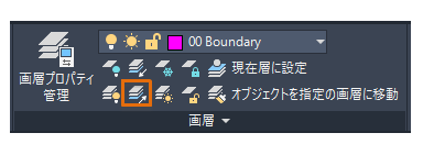

  1. リボンで、[ホーム]タブの[画層]パネルにある[選択表示]ツールをクリックします。または、コマンド ウィンドウに LAYISO と入力します。

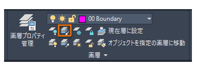

  5. [選択表示]ツールの真下にある[選択表示解除]ツールをクリックします。または、LAYUNISO と入力します。
