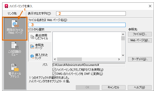

  4. [ハイパーリンクを挿入]ダイアログボックスで、[既存のファイル/Web ページ] (1) をクリックして、[表示する文字列]フィールド (2) に Autodesk と入力し、[ファイル名または Web ページ名]フィールド (3) に https://www.autodesk.co.jp と入力します。
    注: ハイパーリンクを開いたり編集したりする前にハイパーリンクのリンク先を表示する場合は、[表示する文字列]フィールドを空白のままにします。
  5. [OK]をクリックします。

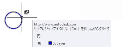

円にカーソルを合わせると、ハイパーリンク カーソルとツールチップが表示されます。ハイパーリンクを開くには、[Ctrl]を押しながらオブジェクトをクリックします。
注: ハイパーリンク カーソル バッジとツールチップが前図のように表示されない場合は、次のセクションの手順を使用して、ハイパーリンクがオブジェクトにアタッチされていることを確認します。ハイパーリンクがアタッチされている場合、コマンド プロンプトに対して HYPERLINKOPTIONS と入力し、プロンプト「ハイパーリンク カーソル、ツールチップ、ショートカット メニューを表示しますか?」に対して y (はい)と入力すると、ハイパーリンク カーソル バッジとツールチップが有効になります。

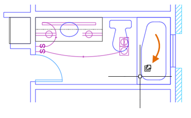

たとえば、この浴槽のブロックを挿入した場合、カーソルを合わせると、ハイパーリンク カーソルが次のように表示されます。

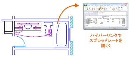

Web サイトにリンクする代わりに、データ ファイルやイメージにリンクすることもできます。これらのリンクは一般的に、Word ファイル、Excel スプレッドシート、PDFに追加されます。イメージ ファイルは、関連付けられたアプリケーションで、写真だけでなく、図やイラストを開くことができます。
ファイルにリンクしてみましょう。
  1. 新しい図面で、長方形を作成します。
  2. [挿入]タブの[データ]パネルで[ハイパーリンク]をクリックし、長方形を選択します。

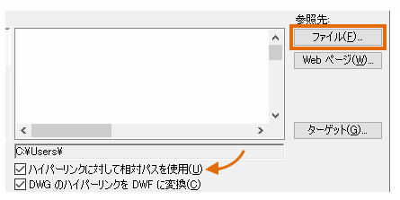

  3. [ハイパーリンクを挿入]ダイアログ ボックスで、[ファイル]をクリックします。次に、ファイルを選択します。
    注: [相対パスを使用]をオンにすると、ファイルを移動しやすくなります。
  4. [OK]をクリックし、ファイルへのハイパーリンクをテストします。

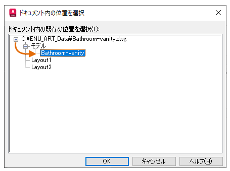

  4. 次に、[ターゲット]をクリックし、次のようにツリーを展開します。
  5. [OK]をクリックして、各ダイアログ ボックスを閉じます。
