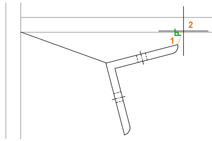

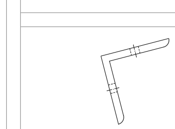

選択したオブジェクトを、図面内のジオメトリに基づいて 1 回の操作で移動、回転、尺度変更することができます。次の手順では、「L字型」のブラケットを柱と梁の交点まで移動して回転します。
  1. 開いた図面で、他のジオメトリと位置合わせする図面内のオブジェクトを見つけます。
  2. リボンの[ホーム]タブ > [修正]パネル(展開時) > [尺度変更]の順にクリックします。 検索

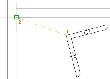

  3. 位置合わせするオブジェクトを選択します。
  4. 選択したオブジェクト上に示された点(1)を基点として指定し、次にジオメトリ上で 2 番目の点(2)を目的点として指定します。
  5. 選択したオブジェクト上の点(1)を第 2 の基点として指定し、点(2)を第 2 の目的点として指定します。

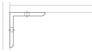

    第 1 と第 2 の点のペアにより、選択したオブジェクトが参照によって移動および回転されます。
  6. [Enter]を押して、これら 2 つの点のペアのみを使用します。
    注: 第 3 の点のペアを指定することで、3D で選択したオブジェクトを回転するとができます。
  7. プロンプト「位置合わせ点にオブジェクトを尺度変更しますか」に対して、Nと入力します。
    このようにすると、選択したオブジェクトは尺度変更されません。
    参照によりオブジェクトを尺度変更したい場合は Y と入力します。このようにすると、選択したオブジェクトは 2 つの目的点間の長さに合わせて尺度変更されます。
