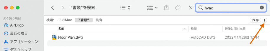

Finder または製品のファイル選択ダイアログ ボックスで図面を開く際に、次のことを行います。
  1. 検索ボックスに値を入力します。
    既定では、検索属性は名前です。
  2. ドロップダウン メニューに表示される検索属性を変更するには、検索ボックスの下のプラス記号をクリックします。

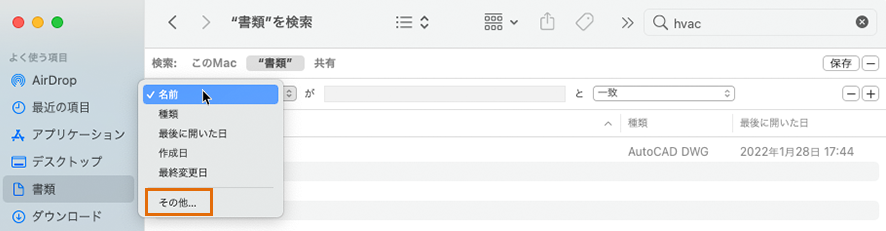

  3. 属性ドロップダウンで[その他]を選択します。
    使用可能な検索属性のリストが表示されます。
  4. ドロップダウン メニューに含めて簡単に選択できるようにする各属性を選択します。
  5. [OK]をクリックしてダイアログ ボックスを閉じます。

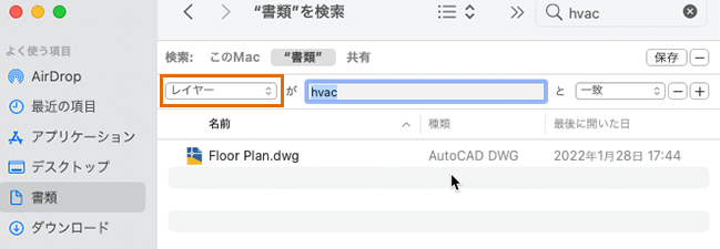

  6. 検索する検索属性(ブロック、画層、レイアウトなど)を選択します。
    選択した属性値を含む図面が含まれるように、検索結果が更新されます。AutoCAD for Mac 2023 以降で保存された図面のみが検索結果に表示されます。
