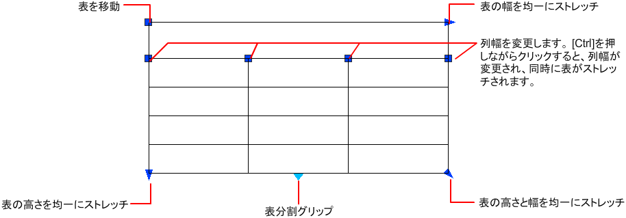

表の罫線のいずれかをクリックして表を選択し、[プロパティ インスペクタ]かグリップを使用して修正することができます。

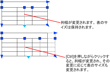

表の高さまたは幅を変更すると、選択したグリップに隣接する行または列だけが変更されます。表は、その高さや幅を保持します。編集している行や列のサイズに比例して表のサイズを変更するには、[Ctrl]を押しながら列グリップを使用します。
多くのデータが登録された表は、第 1 の表と第 2 の表に分割できます。表の底部にある、表を分割するグリップを使用して、表を図面内で複数の列に広げるか、既に作成してある異なる表の一部を操作します。

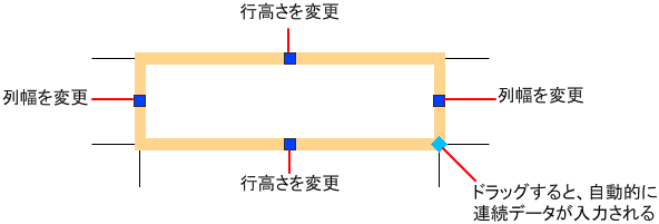

セルを選択するには、セル内でクリックします。セルの各罫線の中央にグリップが表示されます。他のセルの内側をクリックすると、そのセルが選択されます。セルのサイズおよびそのセルの列幅と行高さを変更するには、セルのグリップをドラッグします。
