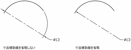

円弧に寸法記入する場合は、必ずしも半径寸法または直径寸法をその円弧に沿った位置に直接配置する必要はありません。寸法を円弧の端点を越えて配置する場合、寸法記入している円弧のパスに沿って円弧寸法補助線が表示されるか、または寸法補助線は表示されません。寸法補助線を省略(オフに設定)すると、半径寸法または直径寸法の寸法線が円弧の中心点から表示され、寸法補助線は表示されません。

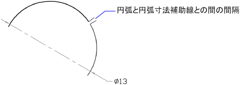

システム変数 DIMSE1[補助線省略 /1]で、半径寸法または直径寸法を円弧の端点を越えて配置したときに寸法補助線を表示するかどうかをコントロールします。寸法補助線を表示をした場合は、円弧と円弧寸法補助線の間に間隔ができます。この間隔のサイズは、システム変数 DIMEXO[補助線間隔]でコントロールされます。
