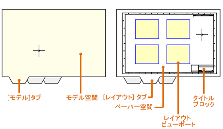

「レイアウト」は、図面シートを作成するための 2D 作業環境です。
レイアウト内の領域は「ペーパー空間」と呼ばれ、図面に必要なタイトル ブロックを追加したり、「レイアウト ビューポート」ないのモデル空間のビューの表示倍率を調整したり、表、集計表、注記、寸法を記入することができます。
作図領域の左下コーナーの[モデル]タブの右のタブから、1 つまたは複数のレイアウトにアクセスすることができます。複数のレイアウト タブを使用して、モデルのさまざまなコンポーネントの詳細を、いくつかの尺度と異なるシート サイズで表示することができます。
