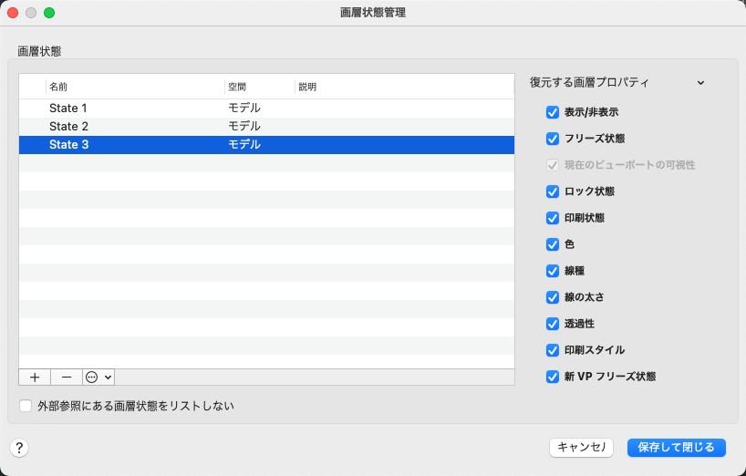

図面に保存した画層状態を一覧表示します。画層状態を作成、名前変更、編集および削除できます。
オプション
次のオプションが表示されます。
[画層状態]
図面に保存されている画層状態を一覧表示します。
[外部参照にある画層状態をリストしない]
外部参照の画層状態を表示するかどうかをコントロールします。
[保存して閉じる]
設定を保存して[画層状態管理]ダイアログボックスを閉じます。
その他のオプション
[復元する画層プロパティ]
指定した画層状態を復元すると、指定した画層プロパティの設定のみに適用されます。[すべて選択]および[すべてクリア]オプションを表示するには、[復元する画層プロパティ]ドロップダウン メニューをクリックします。
[すべて選択]
すべての画層プロパティ設定を選択します。
[すべてクリア]
すべての画層プロパティ設定をクリアします。
