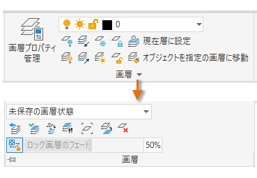

画層ツール
画層を管理するには、[画層プロパティ管理]を使用します。 検索
注: オブジェクトの画層プロパティを、より優先される値に設定することができます。たとえば、オブジェクトの色プロパティが BYLAYER に設定されていると、オブジェクトは画層の色で表示されます。オブジェクトの色を赤に設定すると、画層に割り当てられた色は無視され、オブジェクトは赤で表示されます。
[画層プロパティ管理]に加えて、リボンの[ホーム]タブの[画層]パネルから画層ツールにアクセスすることができます。

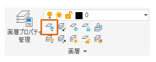

たとえば、[非表示]ボタンを使用すると、選択した任意のオブジェクトの画層が非表示になります。

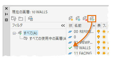

[現在の画層]
既定では、すべての新しいオブジェクトは現在の画層に描画されます。[画層プロパティ管理]の緑のチェックマークは、現在の画層を表します。
