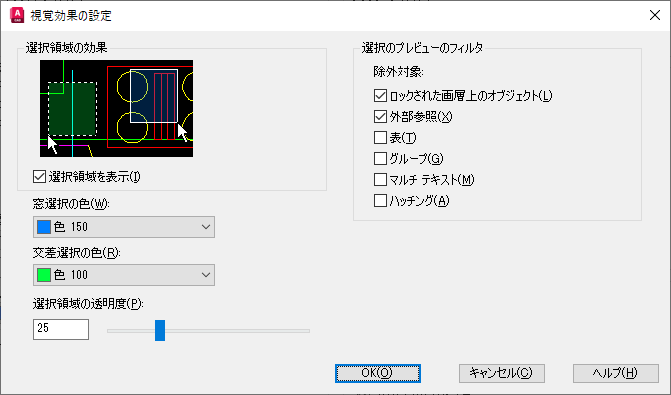

選択のプレビューの外観をコントロールします。
OPTIONS[オプション] (コマンド)   検索:
オプション
   次のオプションが表示されます。
  -  [領域選択の効果]
- 選択のプレビュー時の選択領域の外観をコントロールします。
- プレビュー領域
- 現在の設定の結果が表示されます。
- [選択領域を表示]
-  選択領域に対する効果の表示をコントロールします。(システム変数 SELECTIONAREA)
- [窓選択の色]
-  窓選択を実行中の透明選択領域の色をコントロールします。(システム変数 WINDOWAREACOLOR)
- [交差選択の色]
-  交差選択中の選択領域の色をコントロールします。(システム変数 CROSSINGAREACOLOR)
- [選択領域の透明度]
-  窓選択および交差選択中の選択領域の透明度をコントロールします。(システム変数 SELECTIONAREAOPACITY)
- [選択のプレビューのフィルタ]
- 選択のプレビューから除外するオブジェクト タイプを指定します。
- [ロックされた画層上のオブジェクト]
-  ロックされた画層上のオブジェクトを選択のプレビューから除外します。既定では、このチェック ボックスはオンになっています。(システム変数 PREVIEWFILTER)
- [外部参照]
選択のプレビューから外部参照内のオブジェクトを除外します。既定では、このチェック ボックスはオンになっています。(システム変数 PREVIEWFILTER)
- [表]
選択のプレビューから表を除外します。(システム変数 PREVIEWFILTER)
- [グループ]
選択のプレビューからグループ内のオブジェクトを除外します。(システム変数 PREVIEWFILTER)
- [マルチ テキスト]
選択のプレビューからマルチ テキスト オブジェクトを除外します。(システム変数 PREVIEWFILTER)
- [ハッチング]
選択のプレビューからハッチング オブジェクトを除外します。(システム変数 PREVIEWFILTER)
