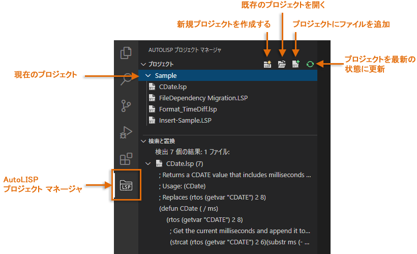

AutoLISP プロジェクトを使用してソース ファイルにアクセスする(推奨)
AutoLISP プロジェクトを使用して、AutoLISP ソース(LSP)ファイルを論理的にグループ化することができます。AutoLISP プロジェクトは、拡張子 .prj のファイルに保存されます。PRJ ファイルには、ローカル フォルダまたはネットワーク フォルダ、または Git リポジトリを表すフォルダに既に保存されている LSP ファイルへの参照が含まれています。AutoCAD AutoLISP Extension によって、[Activity]バーに、[AutoLISP Project Manager]という名前のビューが定義されます。このビューから PRJ ファイルを作成および開くことができます。
PRJ ファイルを開くと、次のことが行えます。
注: Windows 版 AutoCAD の場合のみ、PRJ ファイルを使用して、複数の LSP ファイルを 1 つの Visual LISP 実行(VLX)ファイルにコンパイルすることができます。(Windows 版 AutoCAD LT では使用できません)
AutoLISP Project Manager は、2 つのペイン([PROJECT]と[FIND & REPLACE])で構成されています。
次に、各ペインに含まれるツールについて説明します。
[PROJECT]ペイン
AutoLISP ソース(LSP)ファイルの管理に使用する AutoLISP プロジェクトを作成および開くためのツールが含まれています。
[Current Project]
AutoLISP Project Manager で現在開いているプロジェクトの名前。
ツールバー
  • [Create a New Project] - 新規 AutoLISP プロジェクトを作成します。
  • [Open an Existing Project] - 以前に保存した AutoLISP プロジェクトを開きます。
  • [Add File to Project] - 現在のプロジェクトに AutoLISP ソース(LSP)ファイルを追加します。
  • [Refresh] - 現在のプロジェクトを最新のデータに更新します。
[Current Project] - サブ メニュー
    注: AutoCAD AutoLISP Extension のバージョン 1.4.0 以降、エクスプローラ ビューで開いているフォルダから 1 つまたは複数の AutoLISP ソース(LSP)ファイルを追加することができます。
  • [Save Project] - 変更を現在のプロジェクトに保存します。プロジェクトへの変更は通常、自動的に保存されますが、エラーが発生した場合は、変更が自動的に保存されないことがあります。
  • [Save All] - エディタ ウィンドウで現在開いており、現在のプロジェクトに関連付けられているすべての LSP ファイルを保存します。
LSP ファイル - サブ メニュー
  • [Remove File from Project] - 現在のプロジェクトから AutoLISP ソース(LSP)ファイルを除去します。LSP ファイルはプロジェクトから除去されるだけで、ローカル ドライブやネットワーク ドライブから削除されるわけではありません。
[FIND & REPLACE]ペイン
現在のプロジェクトに存在する AutoLISP ソース(LSP)ファイル内の文字列を検索および置換するために使用するツールが含まれています。
ツールバー
  • [Find in Project] - [Find in Project]ダイアログ ボックスが表示されます。このダイアログ ボックスでは、検索する文字列を入力したり、検索時に使用する一致オプションを指定したりできます。
  • [Replace in Project] - [Find in Project]および[Replace in Project]ダイアログ ボックスが表示されます。これらのダイアログ ボックスでは、検索および置換する文字列を入力したり、検索時に使用する一致オプションを指定したりできます。
  • [Stop Search] - LSP ファイル内の文字列の検索をキャンセルします。
  • [Clear All Search Results] - 検索結果リストのエントリをクリアします。
