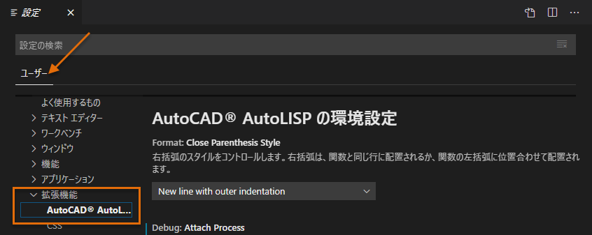

整形の設定を変更する
Visual Studio Code で、[File]メニュー > [Preferences] > [Settings]を選択します。
[User]タブで[Extensions]を展開し、[AutoCAD AutoLISP Configuration]をクリックします。
次の 1 つまたは複数の整形設定の値を変更します。
[Close Parenthesis Style] (右括弧のスタイル)
[Long List Format Style] (長いリストの整形スタイル)
[Max Line Chars] (1 行の最大文字数)
[Narrow Style Indent] (幅狭スタイルのインデント)
