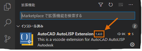

AutoLISP Extension をデバッグ用に環境設定する方法は、使用しているバージョンによって異なります。次の手順では、使用している Extension のバージョンを特定する方法について説明します。
  1. Visual Studio Code で、[File]メニュー > [Preferences] > [Extensions]を選択します。
  2. [Extensions]ビューで、[Search]ボックスのテキストをすべてクリアします。
  3. [INSTALLED]セクションで、リスト内の AutoCAD AutoLISP Extension を探します。
    Extension のバージョン番号が、名前の横に表示されています。

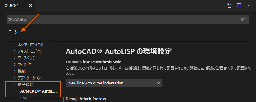

  1. Visual Studio Code で、[File]メニュー > [Preferences] > [Settings]を選択します。
  2. [User]タブで[Extensions]を展開し、[AutoCAD AutoLISP Configuration]をクリックします。

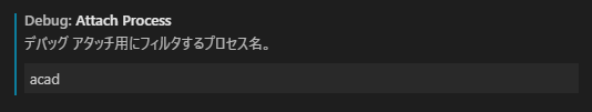

  3. [Debug: Attach Process]テキスト ボックスに、次の太字で示された値のいずれかを入力します。
    • (Windows) acad
    • (Mac OS) AutoCAD
    注: プロセス名では大文字と小文字が区別されるため、acad または AutoCAD は ACAD または autocad と同じではありません。

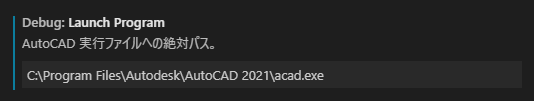

  4. [Debug: Launch Program]テキスト ボックスに、AutoCAD 実行ファイルの絶対パスを入力します。
    絶対パスは、インストールされている AutoCAD のリリースとプラットフォームによって異なります。
    • (Windows) "C:¥Program Files¥Autodesk¥AutoCAD 2024¥acad.exe"
    • (Mac OS) "/Applications/Autodesk/AutoCAD 2024/AutoCAD 2024.app/Contents/MacOS/AutoCAD"

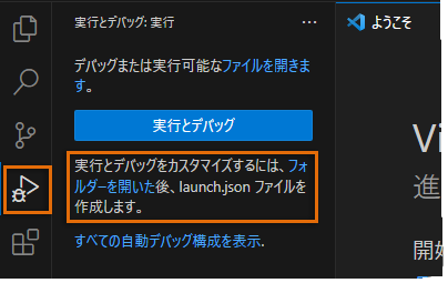

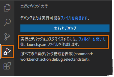

注: デバッグ環境設定を追加する前にフォルダを開く必要があります。また、デバッグ環境設定は、ワークスペースではなくフォルダにのみ追加する必要があります。フォルダを開く手順については、「フォルダを開くには」を参照してください。

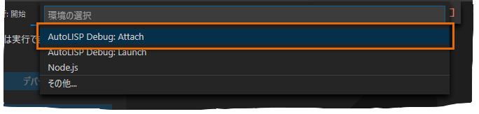

  1. Visual Studio Code の[Activity]バーで、[Debug]をクリックし、次に[Create launch.json File]をクリックします(または、[Debug]メニュー > [Open Configurations]をクリックします)。
  2. [Configurations]メニューから[AutoCAD AutoLISP Debug: Attach]を選択します。
    AutoLISP Debug: Attach 環境設定を含む launch.json という名前の新しいファイルが、現在のエディタ ウィンドウで開きます。

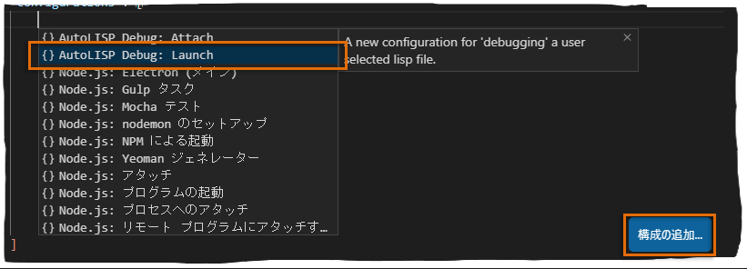

  3. エディタ ウィンドウの右下コーナーで[Add Configuration]をクリックし、次に表示されたリストから[AutoLISP Debug: Launch]を選択します。
