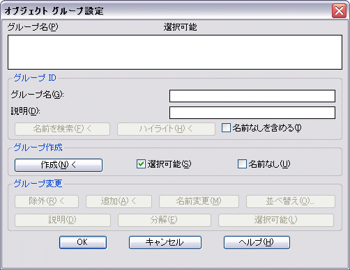

たとえば、次の図は[オブジェクト グループ設定]ダイアログ ボックスです。このダイアログ ボックスには、[グループ名]フィールドがあり、ユーザはこのフィールドに、作成しようとしている新しいグループの名前を入力できます。[名前なし]オプションが選択されていると、[グループ名]には入力できません。
