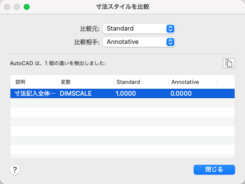

[寸法スタイルを比較]ダイアログ ボックス
2 つの寸法スタイルのプロパティを比較したり、1 つのスタイルのすべてのプロパティが表示されます。
DIMSTYLE[寸法スタイル管理] (コマンド)
ツール セット: [製図]タブ > [寸法記入]パネル > [寸法スタイル] : > [比較]
概要
比較した結果をクリップボードに出力して、他のアプリケーションに貼り付けることができます。
オプション
次のオプションが表示されます。
[比較元]
比較する 1 番目の寸法スタイルを設定します。
[比較相手]
比較する 2 番目の寸法スタイルを設定します。[<なし>]を選択するか、[比較元]の寸法スタイルと同じ寸法スタイルを設定した場合は、その寸法スタイルのすべてのプロパティが表示されます。
比較結果の次の内容が、その下のリストに自動的に表示されます。
  • 寸法スタイルのプロパティの説明
  • プロパティをコントロールするシステム変数
  • それぞれの寸法スタイルで異なるスタイルのプロパティのシステム変数の値
比較結果
寸法スタイルの比較結果が表示されます。2 つの異なる寸法スタイルを比較した場合、異なるプロパティが表示されます。[<なし>]を選択するか、[比較元]の寸法スタイルと同じ寸法スタイルを設定した場合は、その寸法スタイルのすべてのプロパティが表示されます。
クリップボードに出力ボタン
比較結果をクリップボードに出力します。この結果を、ワード プロセッサやスプレッドシートのような他のアプリケーションに貼り付けることができます。
