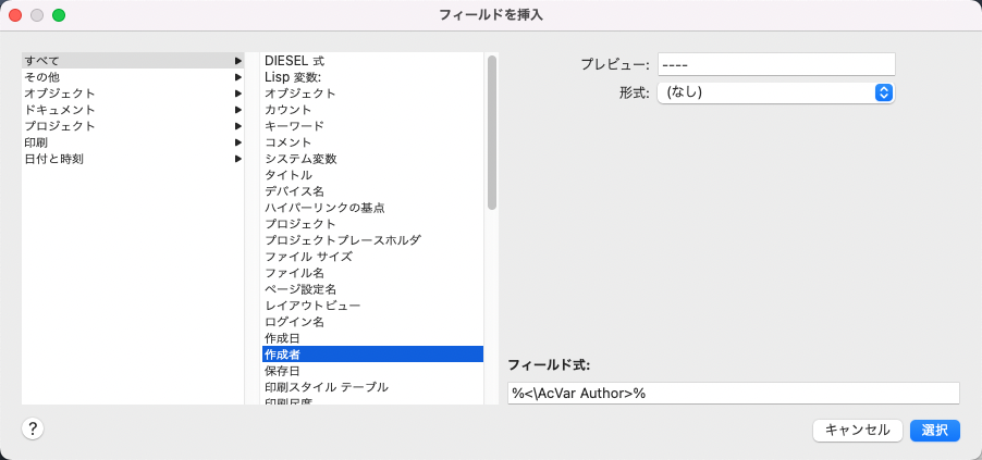

[フィールドを挿入]ダイアログ ボックス
図面にフィールドを挿入します。
FIELD[フィールド] (コマンド)
ツール セット: [製図]タブ > [表]パネル > [フィールドを挿入]
概要
使用可能なオプションは、選択したフィールド分類やフィールド名によって異なります。
オプション
次のオプションが表示されます。
[フィールド分類]
[フィールド名]に一覧表示されるフィールドのタイプ(日付と時刻、ドキュメント、オブジェクトなど)を設定します。
[フィールド名]
分類で使用可能なフィールドを一覧表示します。フィールド名を選択すると、そのフィールドで使用可能なオプションが表示されます。
[プレビュー]
フィールドの現在値が表示されるか、フィールド値が無効である場合は空の文字列(----)が表示されます。
この項目のラベルは、選択したフィールド名によって変わる場合があります。たとえば、[フィールド名]リストから[日付]を選択すると、ラベルは[形式]となり、選択した日付形式(たとえば M/d/yyyy)が表示されます。
[形式]リスト
フィールドの値の表示オプションが一覧表示されます。たとえば、日付フィールドの場合は、日付の名前やそれ以外の日付形式が表示され、テキスト文字列の場合は、大文字、小文字、先頭を大文字、タイトル名大文字が表示されます。[フィールド]ダイアログ ボックスに表示される値は、ここで選択した形式を反映します。
[フィールド式]
フィールドを生成する式が表示されます。フィールド式の編集はできませんが、この領域を参照することによって、フィールドが作成される方法を知ることができます。
