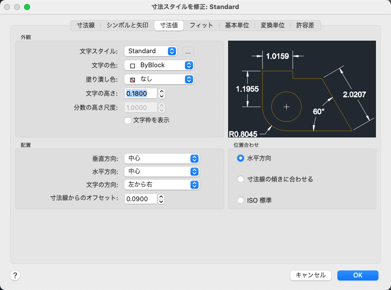

寸法値の形式、配置、位置合わせを設定します。
DIMSTYLE[寸法スタイル管理] (コマンド)
ツール セット: :
次のオプションが表示されます。
寸法値の形式とサイズをコントロールします。
使用可能な文字スタイルがリストされます。
[文字スタイル管理]ダイアログ ボックスが表示されて、文字スタイルを定義したり変更することができます。(システム変数 DIMTXSTY[寸法値スタイル])
寸法値の色を設定します。[色]リストの一番下の[色選択]を選択すると、[カラー パレット]ダイアログ ボックスが表示されます。色の名前または番号も入力できます。(システム変数 DIMCLRT[寸法値の色])
寸法値の背景色を設定します。[色]リストの一番下の[色選択]を選択すると、[カラー パレット]ダイアログ ボックスが表示されます。色の名前または番号も入力できます。(システム変数 DIMTFILL[寸法値背景]および DIMTFILLCLR[寸法値背景色])
現在の寸法値の文字スタイルの高さを設定します。テキスト ボックスに値を入力します。文字スタイルで文字の高さが固定されている場合(文字スタイルの高さが 0 より大きい場合)、ここで設定した文字の高さは無視され、文字スタイルで設定した文字の高さが使用されます。文字の高さを[寸法値]タブで設定した高さにする場合は、文字スタイルの文字の高さを必ず 0 (ゼロ)に設定しておいてください。(システム変数 DIMTXT[寸法値高さ])
寸法値の分数の尺度を設定します。このオプションは、[基本単位]タブの[単位形式]で[分数表記]を選択している場合にのみ使用できます。寸法値の分数の高さは、このボックスに入力した値に文字の高さを乗じた値になります。(システム変数 DIMTFAC[許容差尺度])
オンにすると、寸法値の周囲に枠が描かれます。このチェック ボックスをオンにすると、システム変数 DIMGAP[寸法ギャップ]に格納されている値が負の値に変わります。
寸法値の配置をコントロールします。

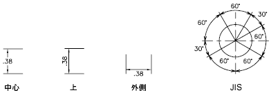

寸法線に対する寸法値の垂直方向の位置をコントロールします。(システム変数 DIMTAD[寸法線上記入])
垂直方向位置オプションは、次のとおりです。
寸法補助線を基準に、寸法線に沿った寸法値の水平方向の位置をコントロールします。(システム変数 DIMJUST[寸法値水平位置])
水平方向位置オプションは、次のとおりです。
寸法値の文字の方向をコントロールします。(システム変数 DIMTXTDIRECTION[寸法値方向])
文字の方向には、次のオプションがあります。
現在の寸法ギャップを設定します。寸法ギャップとは、寸法線を分割して寸法値を記入するときの、寸法値の周囲の距離のことです。
この値は、寸法線セグメントに必要な最小の長さとしても使用されます。
寸法補助線の内側に寸法値が配置されるのは、記入されるセグメントの長さが寸法ギャップ値以上のときだけです。矢印、寸法値、および余白が寸法ギャップの分だけ余裕がある場合にのみ、寸法線の上側または下側の寸法値が寸法補助線の内側に配置されます。(システム変数 DIMGAP[寸法ギャップ])
寸法補助線の内側または外側にある寸法値の方向(水平または平行)をコントロールします。(システム変数 DIMTIH[補助線内水平]および DIMTOH[補助線外水平])
寸法値を水平に配置します。
寸法値を寸法線の傾きに合わせて配置します。
寸法値が寸法補助線の内側にある場合は、寸法値は寸法線の傾きに合わせて配置されます。寸法値が寸法補助線の外側にある場合は、水平に配置されます。
寸法スタイルの設定に行った変更の結果を示すサンプルの寸法イメージが表示されます。
