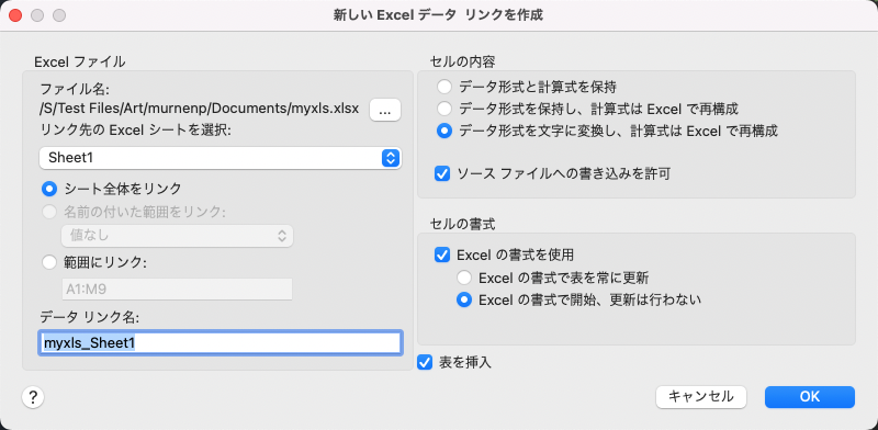

[新しい Excel データ リンクを作成]ダイアログ ボックスが表示されます。
必要な設定を行い、[OK]をクリックします。
図面内の点を選択して表を挿入します。選択したオプションを使用して、表が図面に挿入されます。表のデータはスプレッドシートにリンクされているため、ロックされています。
