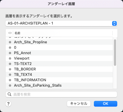

PDF アンダーレイ内の画層の表示をコントロールします。
ULAYERS[アンダーレイ画層] (コマンド)
このダイアログ ボックスで使用可能なオプションは次のとおりです。
画層を管理する参照を選択します。
選択したアンダーレイ内の画層それぞれの表示/非表示状態が表示されます。画層がオンのとき、その画層は表示されており、印刷できます。画層がオフのとき、その画層は非表示となり、印刷されません。
この列をクリックして、[名前]列に一覧表示されている画層の現在の表示/非表示を切り替えます。
選択したアンダーレイ内のすべての利用可能な画層の名前が表示されます。
文字を入力すると、即座に名前によって画層リストがフィルタされます。このフィルタは、[アンダーレイ画層]ダイアログ ボックスを閉じたときに保存されません。ワイルド カードを使用して検索することもできます。
