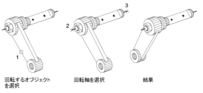

回転するオブジェクト(1)を選択します。
オブジェクトの回転の中心にする軸の始点(2)と終点(3)を指定します 。
正の軸方向は始点から終点に向かう方向で、回転は右手の法則に従います。
回転角度を指定します。
