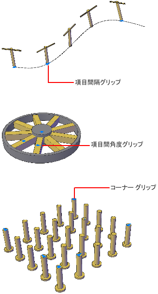

配列のグリップ
表示されるグリップの種類とダイナミック メニュー オプションは、配列複写のタイプによって異なります。

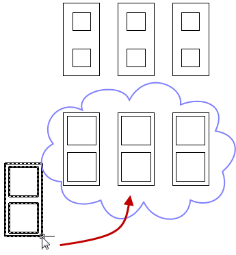

項目を置き換える
選択したオブジェクトを他のオブジェクトに置き換えます。項目のどの優先設定も保持されます。複写元オブジェクトを参照しているすべての項目を置き換えることも、個別の項目を選択して置き換えることもできます。
この例では、(上に示す)配列の 6 つの項目のうち 3 つの項目を大きな鏡板の項目で置き換えています。

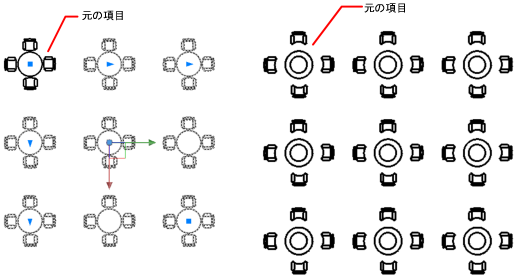

ソース オブジェクトを編集する
項目のソース オブジェクトを編集するには、選択した項目の編集状態をアクティブにします。すべての変更(新規オブジェクトの作成を含む)は、同じ複写元オブジェクトを参照しているすべての項目にただちに適用されます。編集状態を終了するには、変更を保存するか、破棄します。
