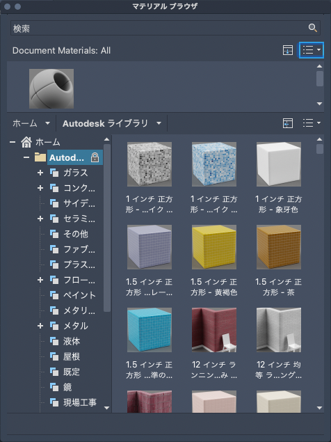

[マテリアル ブラウザ]でマテリアルを参照してアタッチすることができます。
マテリアル ブラウザ<so>まてりあるぶらうざ
[マテリアル ブラウザ]を使用して、図面で使用するマテリアルをナビゲート、並べ替え、検索、選択したり、マテリアルをオブジェクトにアタッチすることができます。
標準の Autodesk マテリアル ライブラリには、[マテリアル ブラウザ]からアクセスすることができます。
[マテリアル ブラウザ]に含まれている主要なコンポーネントは次のとおりです。
- [検索]: ライブラリの編成構造をナビゲートせずに、ライブラリ内のマテリアルを検索することができます。
- [ドキュメントのマテリアル]: 現在の図面に保存されているマテリアルの表示オプションのセットが表示されます。[ドキュメントのマテリアル]は、名前、タイプ、色で並べ替えることができます。
- [Autodesk ライブラリ]: 製品に付属している定義済みの Autodesk マテリアルが格納された Autodesk ライブラリが表示されます。ライブラリおよびライブラリのカテゴリの表示をコントロールするためのボタンもあります。ライブラリ内のマテリアルは、名前、カテゴリ、タイプ、色で並べ替えることができます。
- ライブラリの詳細: 選択したカテゴリ内のマテリアルのプレビューが表示されます。
- [表示オプション]: マテリアル プレビューの表示スタイルとサイズを調整できるコントロールが含まれています。
Autodesk ライブラリ
製品には、700 を超えるマテリアルと 1000 を超えるテクスチャが格納された Autodesk ライブラリが含まれています。このライブラリは読み込み専用であり、修正することはできません。
