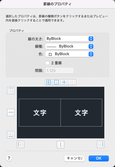

[罫線のプロパティ]ダイアログ ボックス
表のセルの罫線のプロパティを設定します。

次のオプションが表示されます。
[プロパティ]
選択した表のセルの罫線プロパティをコントロールします。
[線の太さ]
表示される罫線に使用する線の太さを設定します。線の太さの値を大きくすると、セルの余白を変更しなければならなくなることがあります。
[線種]
表示される罫線に使用する線種を設定します。
[色]
表示される罫線に使用する色を設定します。
[2 重線]
オンにすると、選択したセルに 2 重線の罫線が追加されます。
[間隔]
2 重線の罫線の間隔を指定します。既定値は .1800 です。
プレビュー
選択した表の罫線がどのように見えるかを示すプレビューが表示されます。
注: 線種はプレビューには表示されません。
[すべての罫線]
罫線プロパティの設定を、選択した表のセルのすべての罫線に適用します。
[外枠]
罫線プロパティの設定を、選択した表のセルの外側罫線に適用します。
[内側]
罫線プロパティの設定を、選択した表のセルの内側罫線に適用します。
[罫線なし]
罫線プロパティの設定を、選択した表のセルのどの罫線にも適用しません。
[上罫線]
罫線プロパティの設定を、選択した表のセルの上側罫線に適用します。
[水平罫線の内側]
罫線プロパティの設定を、選択した表のセルの内側の水平罫線に適用します。
[下罫線]
罫線プロパティの設定を、選択した表のセルの下側罫線に適用します。
[左罫線]
罫線プロパティの設定を、選択した表のセルの左側罫線に適用します。
[垂直罫線の内側]
罫線プロパティの設定を、選択した表のセルの内側の垂直罫線に適用します。
[右罫線]
罫線プロパティの設定を、選択した表のセルの右側罫線に適用します。
