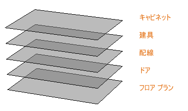

オブジェクトを画層に割り当てることによって図面を編成します。
図面の外観が複雑になった場合、現在表示する必要のないオブジェクトを非表示にすることができます。
下の図面では、ドアと電気配線の画層を非表示にすることによって、一時的にそれらが表示されないようにしています。
機能や目的に関するオブジェクトを特定の画層上に編成することにより、目的に応じた図面表示のコントロールが可能になります。画層は透明なプラスチック シートのようなものと考えることができます。

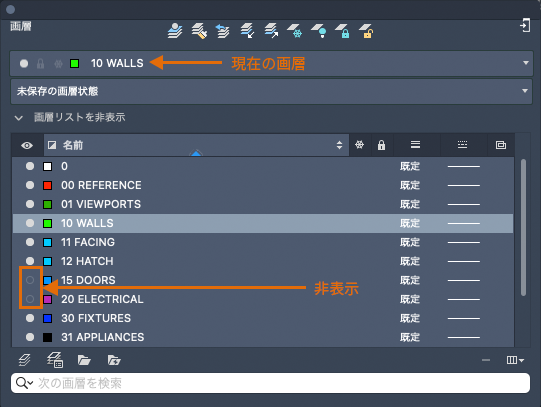

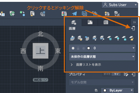

図面の編成方法を確認するには、[画層]パレットを使用します。既定では、[画層]パレットは[プロパティ インスペクタ]の右側にドッキングされています。パレットのドッキングを解除して、パレットおよびパレット内の個々の列のサイズを変更することができます。
この図面に表示される[画層]パレットは次のとおりです。
示されているように、画層 10 WALLS は 「現在の画層」です。新しく作成したすべてのオブジェクトは、自動的にこの画層に配置されます。
[表示]列で、2 つの画層の円アイコンが塗り潰されていないことに注目してください。これらの画層は、フロア プランでドアや電気配線が非表示となるようにオフにされています。
どの画層名も 2 桁の数字で始まっていることに注目してください。この規則により、画層の並び順を、アルファベット順以外の順序に簡単にコントロールできます。

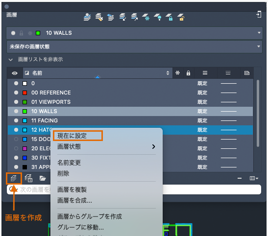

次に示すのは、[画層プロパティ管理]の最も一般的に使用される画層の設定です。設定のオン/オフを切り替えるには、アイコンをクリックします。
画層を作成するには、下図の[新規画層を作成]ボタンをクリックし、新しい画層の名前を入力します。現在の画層を変更するには、画層名をダブルクリックするか、画層名を右クリックして[現在に設定]を選択します。

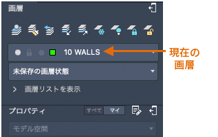

[画層]パレットは大きなスペースが必要なうえ、常にすべてのオプションが必要とは限りません。最も一般的な画層コントロールにすばやくアクセスするには、[画層]パレットをドッキングします。オブジェクトが選択されていない場合、パレットには現在の画層の名前が次のように表示されます。

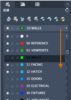

時々、作成するオブジェクトが確実に正しい画層上に作成されるようにします。このことを忘れないようにするのは簡単ではありませんが、このように設定するのは簡単です。現在の画層にするには、ドロップダウンから画層のリストを表示し、次にリスト内の画層をクリックします。リスト内のアイコンをクリックすることにより、その設定を変更することもできます。
