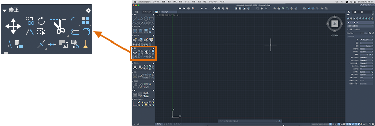

図面内のオブジェクトに対して、削除、移動、トリムなどの操作を実行します。
これらのツールは、[製図]タブの[修正]パネルにあります。これらのツールについて簡単に説明します。

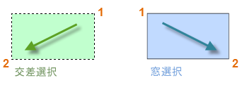

ときには、多数のオブジェクトを選択する必要があります。オブジェクトを個々に選択する代わりに、空白の位置をクリック(1)し、カーソルを左または右に移動し、もう一度クリック(2)して、領域内のオブジェクトを選択することができます。
選択されたオブジェクトの集まりを「選択セット」と呼びます。これは、コマンドによって処理されるオブジェクトの集まりです。

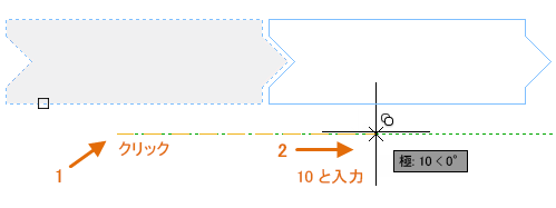

ここでは、一列の装飾タイルをレイアウトするために COPY[複写]コマンドを使用する方法を説明します。タイルの形状を表すポリラインから作業を始めます。1/8" の間隔で複写します。
[複写]ツールをクリックするか、コマンド ウィンドウに CP と入力してコマンドを開始します。ここからは、2 つの方法のいずれか便利な方を選択できます。これらの方法は、両方とも頻繁に使用することになります。
2 番目のタイルは、合計 9-7/8" + 1/8" = 10" 元のタイルの右側にある必要があります。そこで、タイルを選択し、[Enter]または[Spacebar]を押して選択を終了してから、作図領域内の任意の場所をクリックします(1)。クリックする点は、タイル上でなくてもかまいません。
次に、カーソルを右に移動して(このとき、極トラッキング角度により方向を水平に保ちます)、距離として 10 と入力します。[Enter]または[Spacebar]を押して、コマンドを終了します。
点(1)からの指定した距離と方向が、選択したタイルに適用されます。

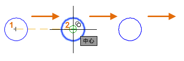

同様に、2 点方法を繰り返して使用することができます。たとえば、同じ水平距離で円の複写を複数個作成したいとします。COPY コマンドを開始して、図のように円を選択します。
[中心]オブジェクト スナップを使用して、円(1)の中心をクリックしてから円(2)の中心をクリックするというように続けます。

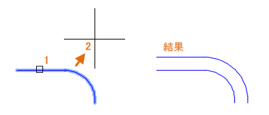

ほとんどのモデルには、平行な線分や曲線が多数含まれています。OFFSET[オフセット]コマンドを使用すれば、このような線分や曲線を簡単かつ効率的に作成できます。[オフセット]ツールをクリックするか、コマンド ウィンドウで O と入力します。
オブジェクトを選択し(1)、オフセット距離を指定し、元のオブジェクトのどちら側に複写するかをクリックして指示します(2)。ここでは、ポリラインをオフセットしています。

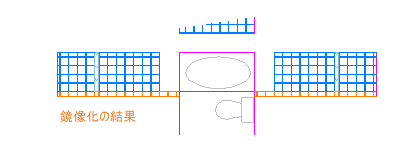

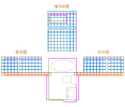

次の図は、タイルの割り付け計画の図面です。この住宅用浴室の壁は、タイル パターンをレイアウトして、必要なタイルの数を見積もることができるように居間図が作成されています。
左と右の壁の対称性を利用して操作を大幅に省くことができます。1 つの壁にタイルを作成してから、部屋の中心を隔てた向かいに鏡面複写します。
次の例では、MIRROR[鏡像]コマンドを開始(
またはコマンド ウィンドウに MI と入力)し、窓選択(1と 2)を使用して右側の壁のジオメトリを選択して[Enter]または[Spacebar]を押し、浴室の中心線と一致する鏡像線を(3 と 4)を指定します。
最後に、[Enter]または[Spacebar]を押して、「元のオブジェクトを削除」オプションを拒否します。

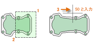

ほとんどのジオメトリはストレッチできます。ストレッチにより、モデルの一部の長さを変更できます。たとえば、このモデルはガスケット、あるいは公共公園のデザインかもしれません。
STRETCH[ストレッチ]コマンドを使用し(
またはコマンド ウィンドウに S と入力し)、次のように交差選択でオブジェクトを選択します(1 および 2)。交差選択は必須です(交差選択窓と交差するジオメトリのみがストレッチされます)。次に作図領域で任意の場所をクリックし(3)、カーソルを右に移動し、距離として 50 と入力します。この距離の単位は、ミリメートルまたはフィートです。
指定した量だけモデルを短くするには、左にカーソルを移動します。

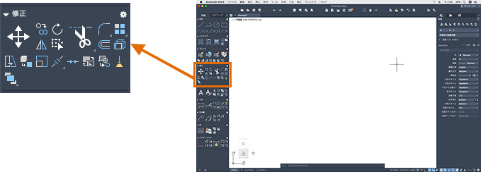

ポリラインを修正する場合は、いくつかの便利なオプションから選択することができます。PEDIT[ポリライン編集]コマンド(
またはコマンド ウィンドウに PE と入力)は[修正]パネルにありますが、[パネルをカスタマイズ]を選択して表示する必要がある場合があります。

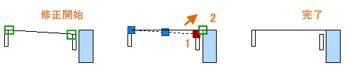

グリップは、コマンドを開始せずにオブジェクトを選択すると表示されます。グリップは、簡単な編集操作に便利です。たとえば、次の線分は間違って不適切な端点にスナップされています。不適切に位置合わせされた線分を選択し、グリップをクリックしてから、正しい位置をクリックして修正することができます。
既定では、グリップをクリックすると、自動的にストレッチ モードが開始されます(コマンド ウィンドウに **STRETCH** と表示されます)。グリップを使用した他のオブジェクト編集方法を使う場合は、[Enter]または[Spacebar]を押し、順番に表示される編集モードを選択します。一部のユーザは、ほとんどの編集操作をグリップを使用して実行します。
