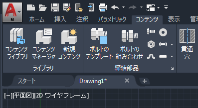

優れた視覚効果をお客様に提供するための継続的な取り組みの一環として、AutoCAD Mechanical 2020 ツールセット リリースでは、コマンド ウィンドウとツールバーのユーザ インタフェースに新しい「フラット デザイン」アイコンを採用しました。
AutoCAD Mechanical のユーザ インタフェースが、高解像度モニタの使用に対応するように最適化されました。これにより、[コンテンツ マネージャ]、[ボルトのテンプレート]、[パーツ一覧]、[オプション]などのダイアログ ボックスは、Windows の画面のプロパティでテキスト サイズを大きくしたときに正常に拡大されます。
言うまでもなく、ユーザ インタフェースは常時使用されるものです。これまでのお客様からのフィードバックでは、ダーク テーマの明瞭さと鮮明さを向上させるために、大幅な変更が必要であることが繰り返し指摘されてきました。明るいカラー テーマにも、同様のシャープ化が適用されました。
ご覧のように、アイコンの色に対して背景色が最適化され、作図領域に集中できるように、最適なコントラストが実現されました。
