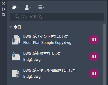

アクティビティ インサイトの外部参照イベント
アクティビティ インサイトには、DWG が外部参照としてアタッチされた場合、アタッチ解除された場合、および外部参照がバインドされた場合を含めることができます。

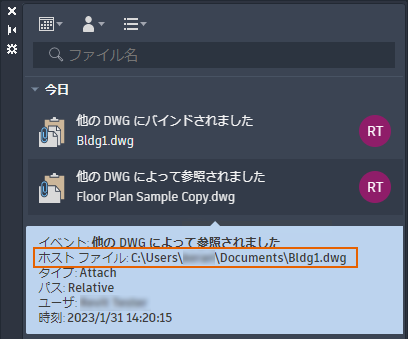

また、アクティビティ インサイト イベントには、図面が外部参照として他の図面にアタッチされた場合も含まれます。現在の図面を参照する図面の名前がイベントの詳細に表示されます。

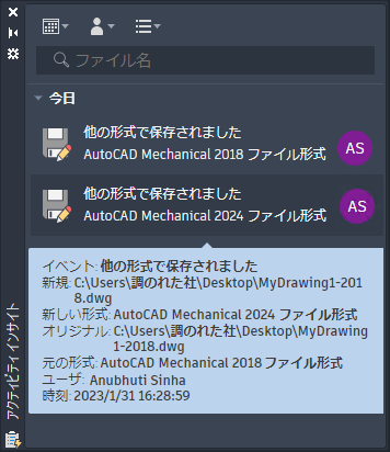

アクティビティ インサイトの各種形式での保存イベント
AutoCAD Mechanical ツールセットのアクティビティ インサイト イベントには、他の AutoCAD または Mechanical のファイル形式での図面保存が含まれます。
