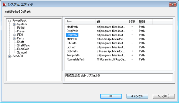

このダイアログ ボックスは、Windows のレジストリに格納されている設定の編集に使用します。ほとんどの場合、これらの設定はその他のダイアログ ボックスで表示されます。これらの設定は、エンドユーザの操作用ではありません。このダイアログ ボックスは上級ユーザ専用です。
ナビゲーション領域(ダイアログ ボックスの左側) ツリー構造のリストに変数設定の分類が表示されます。 表示されるカテゴリは、システム エディタを開いた場所によって異なります。[オプション]ダイアログ ボックスの[AM:基本設定]タブにある[システム]ボタンをクリックしてこのダイアログ ボックスを開いた場合は、すべてのカテゴリが表示されます。[はめあい表示方法]ダイアログ ボックスまたは[許容差方法]ダイアログ ボックスからこのダイアログ ボックスを開くと、関連するカテゴリのみが表示されます。 |
変数領域(ダイアログ ボックスの右上側) ナビゲーション領域で選択した分類に属するキー(変数設定)が表示されます。 変数の値を変更するには、その変数をダブルクリックします。 |
説明領域(ダイアログ ボックスの右下側) 変数領域で選択したキーによってコントロールされる内容が説明されます。 |
