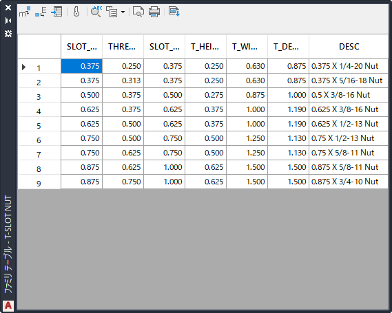

サイズを正しく定義するには、各寸法拘束を列としてファミリ テーブルに追加します。次に、各行に値を追加します。図に示したファミリ テーブルを参照してください。
場合によっては、寸法間で値をやり取りすることがあります。たとえば、T スロット ナットについて検討してみましょう。これは、サンプルのカスタム パーツとして提供されています。
穴の直径はスロットのサイズに伴って大きくなります。従属する寸法拘束(この場合は直径寸法)をファミリ テーブルに列として追加し、その列を計算された列として設定します。列のプロパティには、寸法の計算式を指定します。ファミリ テーブル内の式は、演算子、関数、およびパラメータ管理に適用される規則のすべてをサポートしています。規則の詳細については、AutoCAD ヘルプの数式と計算式を使用した設計の拘束についてのセクションを参照してください。
