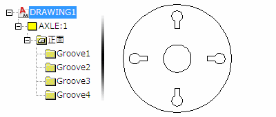

この例では、フォルダ Groove:1 に上位の溝が格納され、配列複写によって他のフォルダが作成されています。フォルダは自動調整されるので、1 つの溝を修正すると、すべての溝が更新されます。
