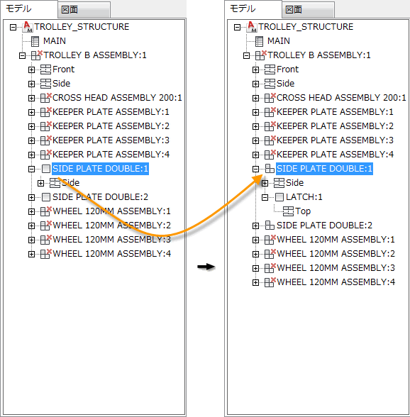

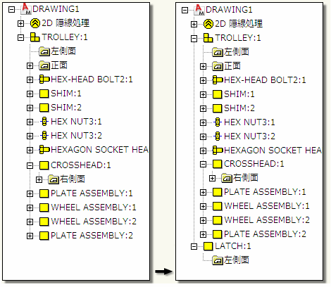

既存のコンポーネント ノードを選択せずに、ブラウザで右クリックして新しいコンポーネントを作成すると、新しいコンポーネント ノードはブラウザ ツリーの一番上のレベルに追加されます。
次の例では、パーツ LATCH がルート ノードの直下にネストされています。
コンポーネント ノード、またはそのコンポーネント ノードの下位のいずれかのフォルダを右クリックし、コンテキスト メニューを使用して新しいコンポーネントを作成すると、新しいコンポーネントは選択したコンポーネントの下位にネストされます。
次の例では、コンポーネント ノード SIDE PLATE DOUBLE が右クリックされ、コンテキスト メニューを使用して、新しいパーツ LATCH が作成されました。その結果、LATCH が SIDE PLATE DOUBLE の下にネストされ、SIDE PLATE DOUBLE がアセンブリにプロモートされます。
