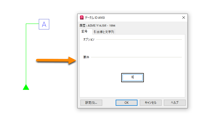

データム ID 記号およびフィーチャ ID 記号内の識別子で自動増分を使用するかどうかをコントロールします。
| タイプ: | スイッチ |
| 保存先: | レジストリ |
| 初期値: | 1 |
| 0 または OFF | [記号]ダイアログ ボックスには、単一の大文字「A」が含まれています(AMDATUMID および AMFEATID)。既定の識別子を受け入れるか、識別子が追加されたとき、または重複識別子かカスタム識別子が必要な場合に手動で必要な識別子を入力することができます。 |
| 1 または ON | [記号]ダイアログ ボックスには、自動増分識別子が含まれています(AMDATUMID および AMFEATID)。既定の識別子を受け入れるか、重複識別子またはカスタム識別子が必要な場合に手動で必要な識別子を入力することができます。 |
識別子の自動増分では、A、B、C、... で始まる大文字のアルファベット文字が使用されます。現在の製図規格および規格の履歴に応じて、特定の文字が省略されます。
