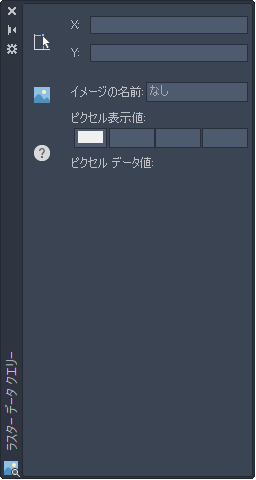

[ラスター データ クエリー]ダイアログ ボックス
このダイアログ ボックスを使用して、イメージのカーソル位置のピクセル データの値を表示します。
このダイアログ ボックスは、[イメージ管理]と同じように、浮動にすることも、メイン ウィンドウの左ペインにドッキングすることもできます。

カーソル追跡:
カーソルの X と Y 位置を指定します。一般的に、図面の座標系と実際の座標系の間に座標系変換調整がない場合は、これらが AutoCAD World 座標系になります。
カーソルを座標に移動
[カーソル追跡]で指定した座標系にカーソルを移動します。追加的オプションには、右クリックします。
イメージ データ
イメージの名前
現在のイメージ挿入の名前を指定します。
イメージを選択
異なるイメージを問い合わせます。追加的オプションには、右クリックします。
ピクセル表示色
カーソルの下のピクセルが表示する色の値を指定します。
ピクセル データ値
カーソルの下のピクセルのその他の値を指定します。値はイメージ タイプによって異なります。たとえば、インデックス カラーまたはグレースケール イメージは、0 から 255 です。イメージの形式がパレット カラー マップのある 32 ビット浮動小数点の場合、カラー マップに応じて高度、勾配または縦横比がデータになります。
