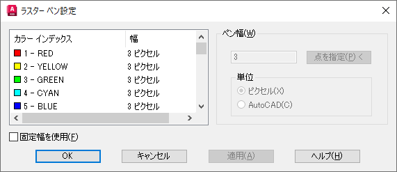

[ベクトル合成]コマンドを使用して、ベクトルを既存のラスター イメージまたは新しいラスター イメージに合成することができます。ベクトルを合成すると、AutoCAD ベクトルでラスター イメージに細かな変更を加えることができると同時に、データをラスター形式で保持できます。
[ラスター ペン設定]ダイアログ ボックスでペンの太さを指定することにより、ベクトル合成で使用されるラスター ペンの幅を選択することができます。
ラスター ペンは、ベクトル図形をイメージに合成するときに、ベクトル図形に指定した線幅を適用します。線幅は、図形の色に応じて割り当てられます。
