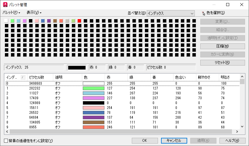

リボンの[ラスター ツール]タブ [パレット管理]ダイアログ ボックスで、地図のカラー パレットが表示されます。 |
4 |
[パレット管理]で、[色を選択]をクリックし、図面の等高線の 1 本をクリックします。 茶色(インデックス 8)が[パレット管理]でハイライト表示され、数値が示されます。 |
5 |
[パレット管理]の一番上の列で、選択したカラー ボックスを右クリックします。[選択セットを反転]を選択します。 茶色以外のすべての色が選択されます。等高線を分離するには、選択したすべての色を白に変換します。 |
6 |

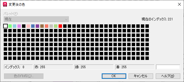

[結合]をクリックします。[変更後の色]ダイアログ ボックスで、白いボックスをクリックし、[OK]をクリックします。 注: 表の[ピクセル数]列が変更され、インデックス 0 と 8 を除くすべてのカラーのピクセル数は 0 になっています。
