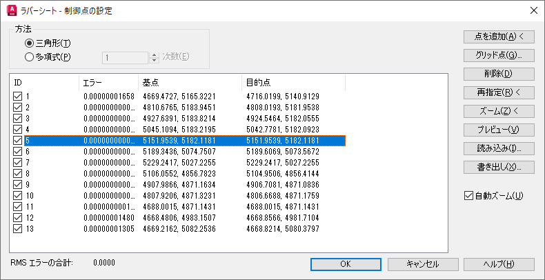

[ラバーシート - 制御点の設定]ダイアログ ボックスで、イメージに制御点を追加したり、制御点ファイルを読み込んでイメージに適用することができます。イメージに点を追加したら、[書き出し]をクリックして、制御点のセットを保存できます。
