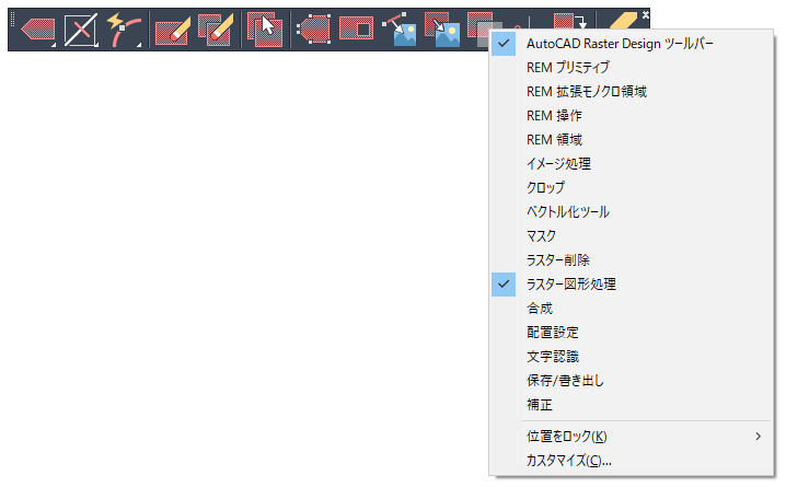

注: 既定では、すべてのツールバーは非表示になっています。メニュー バーを表示するには、コマンド プロンプトに対して menubar と入力し、次に 1 と入力します。メニュー バーを表示した状態で、[ツール]メニュー [ツールバー] [AUTOCADRASTERDESIGN]を選択し、表示するツールバーを選択します。

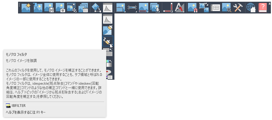

ツールバーのボタンにカーソルを合わせると、ツールチップにツールの名前と説明、および対応するコマンド名が表示されます。ヘルプを開いてツールの詳細を確認するには、ツールチップが表示されているときに[F1]を押します。
すべての使用可能なツールバーのメニューを表示するには、表示されている AutoCAD Raster Designツールバーを右クリックします。その後、ショートカット メニューに表示される他のツールバーを表示できます。
