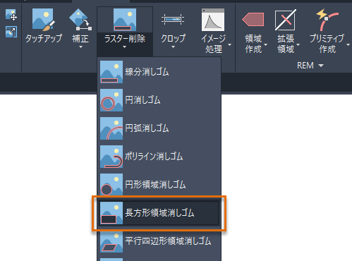

| 3 |
リボンの[ラスター ツール]タブ クリックして、「Mandrel Rib Plate」とそのタイトル ブロックを囲むように長方形を描いた後、もう一度クリックして領域を消去します。 続きの練習: 左下コーナーにある「Jig Bracket」以外のオブジェクトを消去します。これを行うには、[削除]ドロップダウンメニューの他の領域タイプのいくつかを使用します。 |
