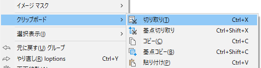

REM 領域の境界を選択し、右クリックして[クリップボード] [切り取り]を選択します。
窓の輪郭が削除され、左下隅に記された赤い X が残ります。

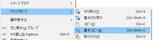

REM 領域を選択し、右クリックして[クリップボード] [基点コピー]を選択します。
5
窓 1 の左下隅をクリックして基点を指定し、右クリックして[クリップボード] [貼り付け]をクリックします。
窓 2 の赤い X にカーソルを合わせ、クリックして REM 窓を適切な位置に貼り付けます。
