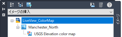

| 2 |
[イメージ管理]ツールスペースが表示されていない場合は、リボンの[ラスター ツール]タブ |

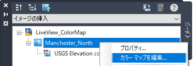

| 3 |
[イメージの挿入]表示で、LiveView_ColorMap ノードを展開してイメージ名を右クリックし、[カラー マップを編集]を選択します。 |

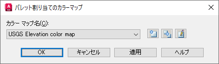

| 4 |
[パレット割り当てのカラー マップ]ダイアログ ボックスで、 |

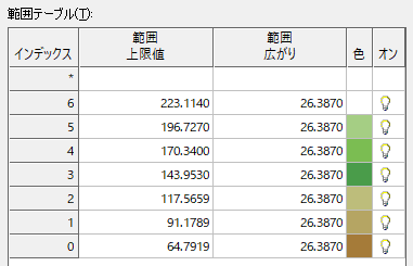

| 5 |
[パレットのカラー マップ定義]ダイアログ ボックスの[範囲テーブル]で、マップの各カラーが 26.387 m の高度範囲を表していることに注意してください。 [OK]をクリックしてダイアログ ボックスを閉じます。 |

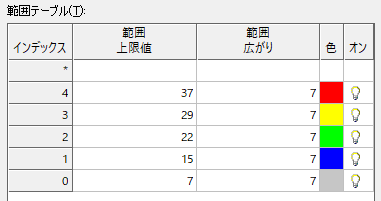

| 6 |
[パレット割り当てのカラー マップ]ダイアログ ボックスで、ドロップダウン リストから[Slope Color Map]を選択し、[適用]をクリックします。 これにより、マップ上のカラーが地形の勾配値の範囲を表します。 |
