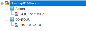

この表示を使用して、挿入したイメージとそのカラー マップを管理します。
以下の図に示したように、3 種類の表示は 2 つのオブジェクト タイプを表示します。
[イメージ挿入]
[カラー マップ]
同じイメージに複数の挿入を追加すると、「View:1」、「View:2」のようにイメージ名に番号が追加されます。
図面を右クリックし、他のイメージを挿入するか、表示を最新の情報に更新します。挿入によって、[イメージ挿入]ダイアログ ボックスが表示されます。
イメージ挿入を右クリックすると、次のオプションが含まれたメニューが表示されます。
カラー マップを編集する:モノクロ イメージ用の[色を選択]、グレースケールまたはカラー イメージ用の[イメージ調整]など、この挿入のカラー マップを編集するためのダイアログ ボックスが表示されます。
その他のオプションには、DEM イメージ用の[パレット割り当てのカラーマップ]ダイアログ ボックスや、マルチスペクトル イメージ用の[バンド割り当てのカラー マップ]ダイアログ ボックスなどがあります。
カラー マップを右クリックし、表示を編集または最新の情報に変更します。
