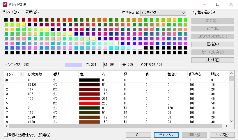

イメージ パレットを管理する
8 ビットのイメージ(256 色か階調グレー)では、パレット管理を使用して、色の変更、圧縮、結合と、背景の透過性の割り当て、またはグレースケール イメージをパレット カラー イメージに変換ができます。また、イメージ パレットを分析し、色の使用率や輝度ごとに表示することもできます。パレットの読み込みと書き出しで標準値を適用します。
[パレット管理]では、イメージ パレットが次の 2 種類の方法で表示されます。
