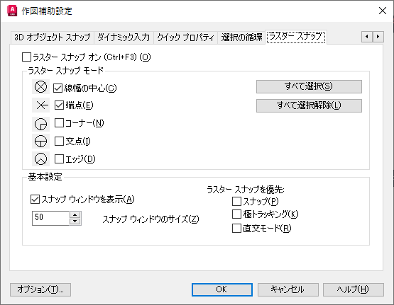

ラスター スナップがオン(有効)のとき、スナップ ウィンドウが AutoCAD カーソルの回りに表示されます。スナップ ウィンドウは、スナップできる点の上にクロスヘアを表示します。カーソルが終点、コーナー、その他の点にスナップするかどうかを管理するために、1 つまたは複数のモードが選択できます。
リボンの[ラスター ツール]タブの[スナップ]パネルで、[ラスター スナップ]のオン/オフを切り替えることができます。
ラスター スナップのオプションにアクセスするには
[スナップ]パネル
ダイアログ ボックス ランチャー(
