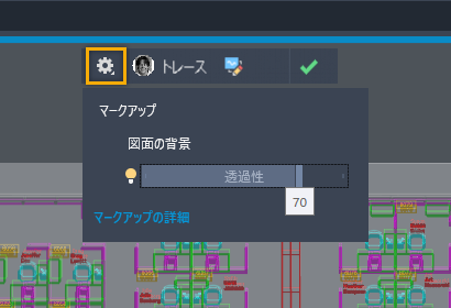

読み込まれたマークアップを表示するときに、背景の透過性を変更して、読み込まれたマークアップの表示/非表示を調整することができます。

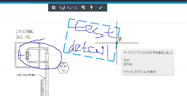

マークアップ アシスト
マークアップ アシストは、マークアップを文字、引出線、および雲マークとして自動的に識別します。識別されたマークアップをクリックして、マルチ テキスト、マルチ引出線、または雲マーク オブジェクトとして挿入することができます。挿入する前に文字を編集したり、文字をクリップボードにコピーすることを選択したりできます。
マークアップを読み込むには
  1. [コラボレート]タブ > [トレース]パネル > [マークアップ読み込み]をクリックします。 検索
  2. 読み込む PDF、PNG、または JPG マークアップ ファイルを選択します。
    マークアップ ファイルとして、元の図面のデジタル コピー、写真、またはスキャン バージョンを使用できます。
  3. 読み込まれたマークアップ ファイルが自動的に図面に正しく位置合わせされていない場合は、マークアップを移動、位置合わせ、回転、または尺度変更します。

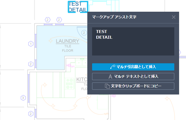

マークアップ アシストを使用するには
  1. マークアップを読み込んだ後、トレースを開いた状態で、TRACEBACK と MARKUPASSISTMODE をオンにします。
  2. 識別されたマークアップをクリックします。
  3. 識別されたマークアップが文字の場合は、オブジェクトをマルチ テキストとして挿入するか、マルチ引出線として挿入するか、文字をクリップボードにコピーするかを選択します。文字は、挿入前に編集することができます。
    オブジェクトを挿入すると、そのオブジェクトがジオメトリとして図面に追加されます。
  4. マークアップ オブジェクトが雲マークとして識別された場合は、雲マークとして挿入することができます。
