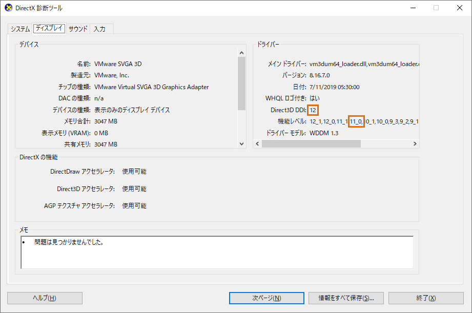

最新のグラフィックス システムには、DirectX 12 対応のハードウェアとソフトウェアが必要です。DirectX 12 の最小機能レベルは 11_0 です。これらの要件が満たされていることを確認するには、Windows の[スタート]メニューから DXDIAG コマンドを実行します。次に、要件を満たすシステムの例を示します。
