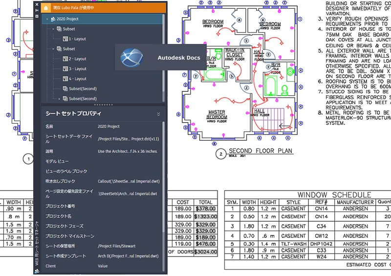

Autodesk Docs 用シート セット マネージャ
新しい Web 用シート セット マネージャを使用して、Autodesk Docs のシートセットを管理することができます。
従来のシート セット マネージャのライト バージョンである Web 用シート セット マネージャは、Autodesk Docs に保存されている図面シートの名前の付いたコレクションを表示および管理します。Autodesk Docs の DST ファイルを開くと、既定で Web 用シート セット マネージャが表示されます。
Web 用シート セット マネージャは、次の主要機能を提供します。
新しいシステム変数
SSMDETECTMODE - クラウドベースの DST ファイルを開くときに表示されるシート セット マネージャを決定します。
