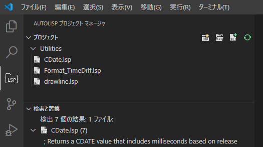

機能強化には、プロジェクト管理、Extension レベルのデバッグ環境設定のサポート、LSP ファイルの容易なロードがあります。
AutoLISP プロジェクトを使用して、AutoLISP ソース(LSP)ファイルを論理的にグループ化することができます。AutoLISP プロジェクトは、拡張子 .prj のファイルに保存されます。PRJ ファイルには、ローカル フォルダまたはネットワーク フォルダ、または Git リポジトリを表すフォルダに既に保存されている LSP ファイルへの参照が含まれています。AutoCAD AutoLISP Extension によって、[Activity]バーに、[AutoLISP Project Manager]という名前のビューが定義されます。このビューから PRJ ファイルを作成および開くことができます。
