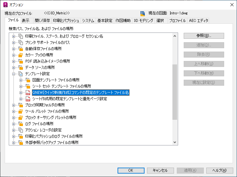

既定のテンプレートを変更するには
  1. コマンド ラインに Options と入力します。
  2. [オプション]ダイアログ ボックスの[ファイル]タブで、[テンプレート設定]を展開します。
  3. QNEW[クイック新規作成]コマンドの既定のテンプレート ファイル名]の値を使用するテンプレートに変更します。
図 1: 既定のテンプレートの設定
